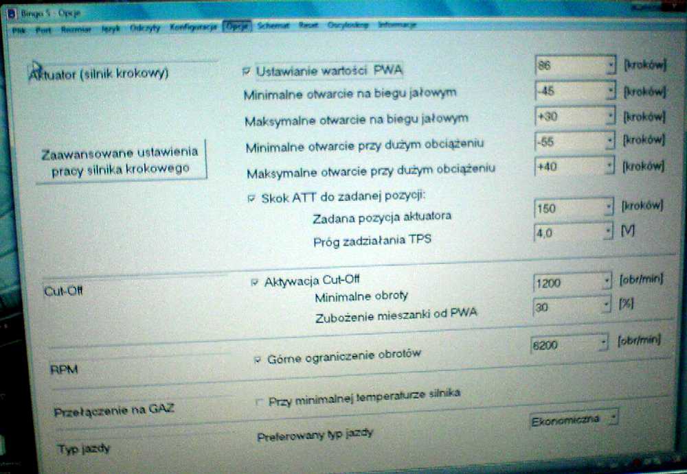

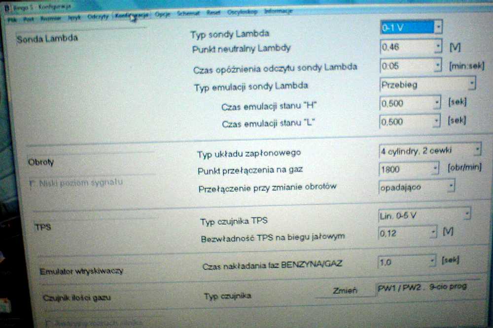

Udało mi się zdobyc laptopa. Podłaczyłem go i znalazłem takie oto ustawienia:
Poniewaz gdzies wyczytałem na kaciku, zę dla Lanosa 1,6 16V powinny być ustawione czasy emulacji H i L sondy lambda na 0,5 więc tak ustawiłem Oryginalnie były ustawienia na 0,275.
Ponadto próbowałem tryby jazdy ekonomiczny i sportowy (oryginalnie miałem normalny). Prawie żadnej róznicy przy przyspieszaniu nie zauważyłem. Opcja awaryjnego odpalania na LPG jest nieaktywna, podobnie jak opcje regulacji progów zadziałanie diod LED wskaźnika poziomu (pokazuja ch...wo i nie chyba się z tym nie zrobi). Prosze fachowców o komentarze na temat ustawień. Przy starych ustawieniach odpalał normalnie i palił 10-11 l LPG., ale myślałem ze może się da coś ulepszyć. Aha : nie ma wskazań temperatury silnika oslabiony.gif
