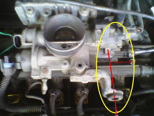

Ja tam nie wiem jak jest w Mk2, ale w Mk1 problem powodowała słynna gumka na lince gazu wink.gif
> gumka na lince gazu
Sprawdz ten element-czy dobrze w nim linka pracuje
A jesli wszystko jest waytogo.giflinkę trzeba wymienić bo gdzieś pękła jedna z oplotu i sie blokuje o pancerz
> A jesli wszystko jest linkę trzeba wymienić bo gdzieś pękła jedna z
