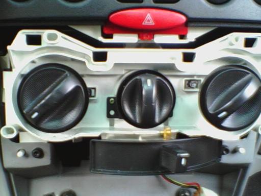

Witam,mam pytanko.Jaka może być przyczyna blokowania pokrętła stopniowania siły nawiewu na drugim stopniu?Nie da się przekręcić w lewo ani w prawo.Pozdrawiam.

Jeśli demontaż konsoli i sprawdzenie czy coś tam nie haczy i nie blokuje nie pomogło to wal do kolegi CityMatic on wszystko wie waytogo.gif
No to muszę napisać że sa klopoty z tym pokrętlem w momencie spadku temp. Kolega CityMatic wyjaśni bliżej o co chodzi w każdym razie na pracę tego pokretła rzutuje niska jakość zastosowanych materiałów. Można napisać, TTTM.

Dziękuje za uznanie ale najprawdopodobniej koledze uszkodził sie przełącznik lub na tyle wypaliły styki tego przełącznika przez np.uszkodzony opornik ze wtopiony styk sie blokuje....niestety bardzo trudno/raczej niemożliwe jest naprawienie tego sick.gif

To pokrętło jest widoczne w środku,jeśli uda Ci sie je porozkręcać bezinwazyjnie(nie niszcząc)to je naprawisz wink.gif
