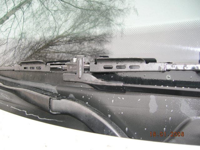

Dzisiaj poradziłem sobie z tymi wycieraczkami. W zwykłym sklepie motoryzacyjnym gościu zapodał zwykłe wycieraczki po 8 zł/szt powpinał do tego jakieś małe zapinki (były w kąplecie z wycieraczkami) i wsio pangla jak ta lala, zero rys, mazania itp. zlosnik.gif tylko trochę kiepsko wygląda hehe.gif

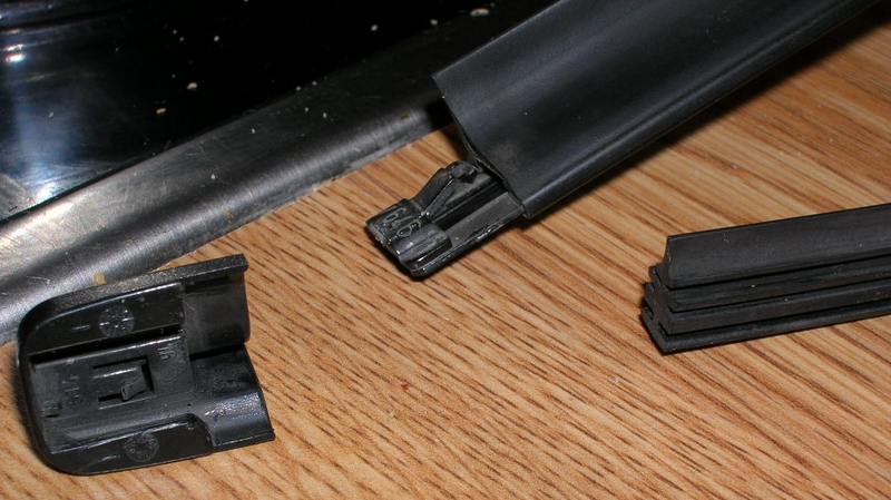

Udało mi się rozebrac te płaskie wycieraczki i wyjąć gumki. Jutro zapodam fotki z demontażu
Zdejmujemy końcówkę z wycieraczki, jest mocno osadzona bez żadnych zatrzasków. Zrobiłem to za pomocą cienkiego, płaskiego śrubokręta.
Następnie odginamy blaszkę która dociska gumkę wycieraczki i wysówamy gumkę.
Musimy pamiętać o tym, że tylko z jednej strony jest ta dociskowa blaszka i tylko po tej stronie trzeba zdjąć plastikową koncówkę.
A tu mamy widok wyjętej gumki z wycieraczki. Wsówamy mową gumkę za 4 zł. dociskamy blaszką i zakładamy plastikową końcówkę.
