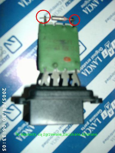

wentylator nadmuchu P1 95r
ot problem pracuje tylko na 4-tym biegu frown.gif na pozostalych klapa frown.gif
Rezystor dmuchawy do wymiany.Więcej w archiwum.

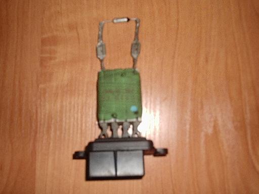

claps.gifyay.gif- udało sie kupiłem bezpiecznik na 216 C - prostym sposobem( zeby tego cudenka nie spalic) czyli zaciskami (samiec -samiczka) zamontowałem i działa

Ma być zaciśnięte lub zlutowane-zaraz koncówka sie utleni i straci przewodność
Zrób dobrze i bedzie tak samo
