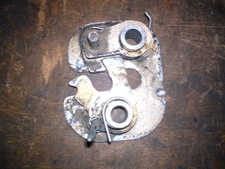

Ten sam temat przerabiałem niedawno w Uno Siostrzyczki zlosnik.gif Najlepiej będzie rozebrać zamek, wyczyścić, i nasmarować, ja dodatkowo psiuknąłem wszystko silikonem w sprayu ok.gif
Tak to wyglądało jak rozebrałem:
