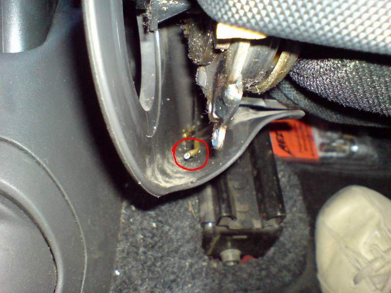

Czy mógłby ktoś mi doradzić jak mam naprawić fotel w moim punto? Chodzi o to że nie mogę go od jakiegoś momentu złożyć żeby wejść na tylną kanapę. Tak jakby jakaś zapadka się zakleszczyła. Wcześniej moi znajomi wchodzili na tylną kanapę i przy składaniu siedzenia nie zważali na to że najpierw trzeba siedzenie dosunąć a potem dopiero ustawić oparcie. Efekt jest teraz taki że siedzenie nie daje się złożyć. Czy miał ktoś podobny problem? Byłbym wdzieczny za pomoc.

zerwala ci sie linka

zerwana koncówka linki

No właśnie linka jeszcze się nie zerwała bo dizisaj sprawdziłem ale nie wiem jak ją naciągnąć, bo wygląda że tego jej tylko trzeba. Wiesz może czy jest i gdzie taka regulacja?

Po wymontowaniu siedzenia i zdjęciu jednego z boczków-złozenia oparcia trzeba ją włozyć w odpowiednie wycięcia, a koncówkę w otwór na kółku regulacyjnym

Myślę że nawet nie będę musiał przekładać jej przez te wycięcia tylko muszę się dostać do tego kółka regulacyjnego. Wystarczy że wyjmę ten plastikowy uchwyt do otwierania i podniosę wyżej tą metalową końcówkę i siedzenie się składa. Widać że brakuje jej dosłownie kilka milimetrów. Mam nadzieję że jakoś dojdę do tego kółka regulacyjnego.
