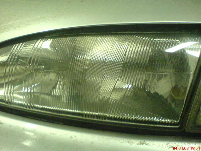

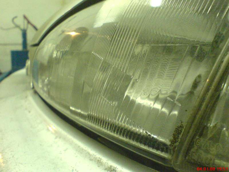

Witam posiadam Forda mondeo z 94 roku. Problem leży w lapach. strasznie kiepsko swieci mi przód. chciałem załozyc lepsze żarówki ale niestety z tego co zauważyłem to jest tylko jeden tym zarówek H1. Podpowiedzcie mi co mam zrobić żeby świeciło wszystko jak należy wymienić całe lampy czy jest mozliwośc włożenia innych mocniejszych żarówek? Pozdrawiam i z góry dziekuje za pomoc.

Lampy maja wady matowiejace odblysniki. Mozna je regenerowac ale gra niewarta swieczki. Kup nowe lamy. A zarowek nie mozna zakladac mocniejszych niz zalecane.

nie wiem jak tam nowe lampy w zamiennikach wyglądają, ale chcąc mieć fajne światło to musiałbyś kupić lampy do rocznika `96.
To ostatni model I-ki, Poprawili oświetlenie - wywalone są te zastawki, żarówki są H7 i szkło reflektora jest zmienione (teraz w nim są te "mozaiki" a nie w tych matujących zastawkach).
w/w reflektory świecą na standardowych żarówkach porównywalnie z nowymi autami też z żarówkami H7.
Jak zapodasz tam coś +50% to będzie naprawdę biało przed autem.
Jak chcesz to ci zrobię fotkę takiego reflektora, można w używkach poszukać, choć w grę wchodzi tylko rocznik 96... spineyes.gif

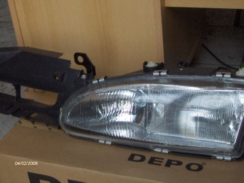

tu masz fotki z mojego:

nie mam pojęcia, musisz pojeździć po szrotach, ale tych "lepszych",
na aledrogo nic nie znajdziesz, poza tym lepiej dobrze widzieć co się kupuje wink.gif
