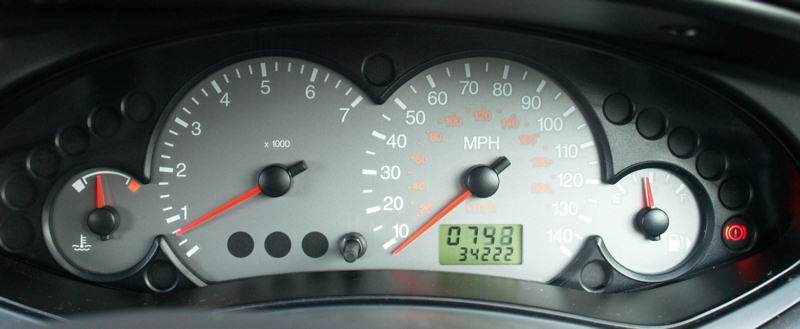

Swego czasu znalazłem małe info na temat testu na wyświetlaczu kilometrów ( zrodlo ), ktore nie wyczerpalo tematu. Pogrzebalem dalej i znalazem to co przedstawiam nizej - zrodlo , które nota bene polecam, bo kilka ciekawych rzeczy można tu znaleźć. Jesli trzeba, moge kilka z tych rzeczy przetlumaczyc, ale bede potrzebowal kogos z polska foka (z przd i po FLu), by kilka [bip] sprawdzic - mozna by wtedy zlozyc to do kupy, z obrazkami i zrobic to wzglednie profesjonalnie. Poki co tyle - jak ktorys z modow chce, moze to podwiesic.
By uruchomic test nalezy wcisnac przycisk zerowania licznika, i trzymajac go wcisnietego wlaczyc zaplon - po chwili uruchomi sie tryb serwisowy. Mozna tez zapalic auto. Kolejne pozycje licznika opisane sa nizej:

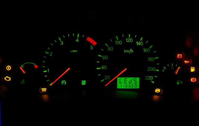

All segments illuminated Illuminates all odometer segments. If any odometer segment is inoperative INSTALL a new instrument cluster.
bulb Illuminates all micro-controlled indicators and LEDs. Install a new indicator or LED as necessary.
r Returns to normal operation of all micro-controlled indicators and LEDs and displays hexadecimal value for ROM level. (used when requesting assistance from the hotline). If alternating flashes for FAIL and ROM level are displayed, INSTALL a new instrument cluster.

Po długich bojach udało mi się popełnić fotki w liczbie 44 (jako statyw posłużyło mi... koło kierownicy), uwieczniając każdą pozycję trybu serwisowego. W załączniku mała zajawka, czyli motyw liryczny z cyklu "i wtem rozświetliły się lampki Focusa mego barw ferią". grinser006.gif
Sorka, dostalem priva, ale jakos mi ucieklo, zeby odpisac - ostatnio mialem mocno ganiane i sie troche gubie...
Hyhy, mi tez wyszlo 44, i co ciekawe niektore mam powtorzone, np. z 0rpm i takie:
Dzieki za wykonana robote, zaraz na priva sie odezwe, co dalej z tym wszystkim...
