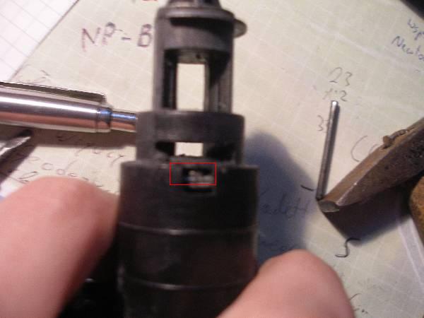

wiem,ze bylo to przerabiane kilka razy, ale ja sobie nie umeim poradzic. Wymontowalem juz ten pierscien z kulka, ktory był trzymany przez metalowy bolec (lub jak kto woli, pozwijany kawalek blaszki). Nie wiem co dalej, czy wkladke sie wyciaga na wcisnietej klamce?mam fotke, zauwazylem taki jezyczek jak wciskam, on sie przesowa razem z kluczykiem i wkladka.
dobra, juz mam, trzeba ściągnąć ten półpierścień z góry i wtedy sie wszystko rozsypie zlosnik.gif
tam jest zabezpieczenie i trzeba je wcisnąć do środka i wypchać wkładke bo sama nie wyjdzie pozdrawiam

powalczyłem i się udało, wkładki klamek wymienione. Napisałem manuala, którego rozszerzę jak się dostanę do zamków klapy i korka, który muszę wyjąć bez kluczyka...
