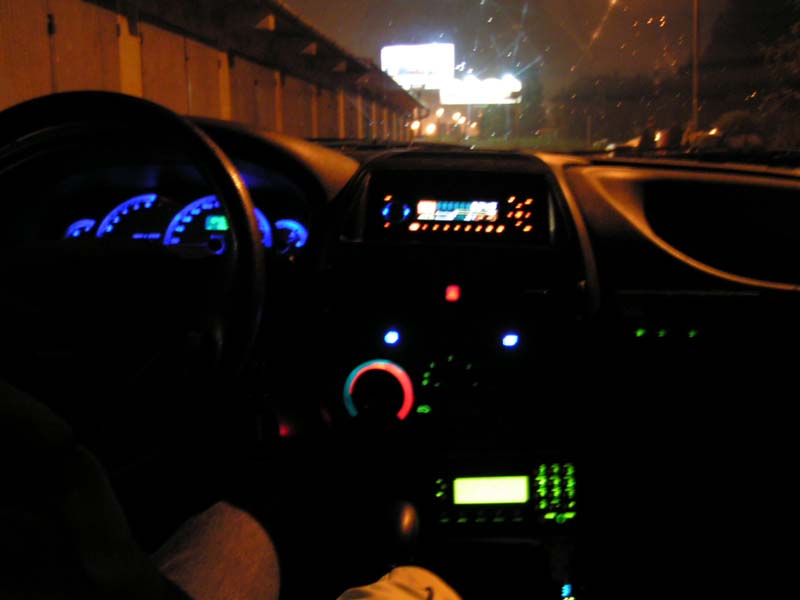

ja do samych zegarów uzyłem 17 diod i efekt jak w załoczniku

użyłem punktowe swiecenie o podwyszonej jasności dłubania na cały dzień no i oczywiście wszystkie na opornikach a standard nie pamietam ile miał ale coś koło 8 nie jestem pewien bo robiłem to 3 lata temu
i zadne z tych co pokazujesz poprostu zwykłe diody z giedy i na kleju je montowałem
