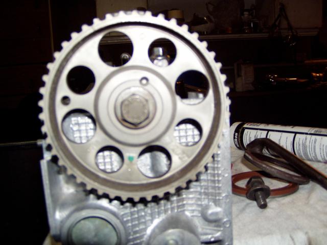

do którego znaku stawic rozrząd na kole w 1.1 MPI fot w załą
ustawia sie rozrząd na kole od 1.1. MPI takijm jak w załączniku
> Jak w temacie do którego znaku czy kropki, otworu

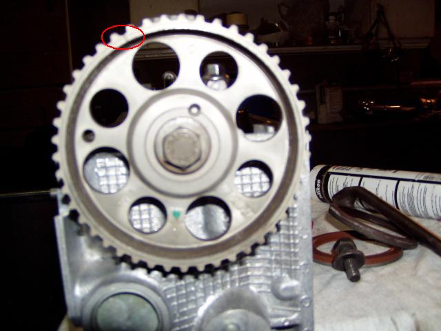

do tego nacięcia które jest w czerwonym kółku.....
