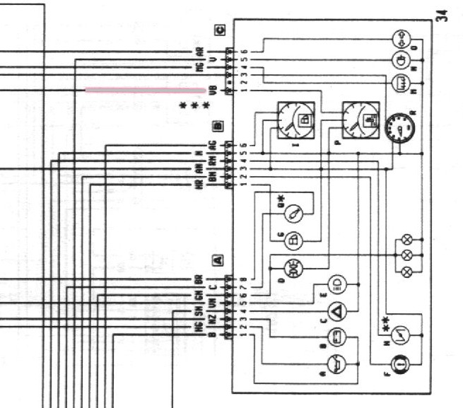

Witam. Mam pytanko: gdzie są podłączone kabelki od wskaźnika temperatury płynu chłodzącego? Wiem , że idzie jeden kabel z czujnika tego koło głowicy, ale gdzie ?? hmm.gif I jakie jeszcze kabelki muszą wychodzić spod deski żeby wskaźnik działał ? Dodam, że chodzi o ten "nowy" licznik w CC700 . Dzięki z góry za info smile.gif

...ale tam nie pisze gdzie ten kabelek ma iść frown.gif a o to właśnie chodzi, w którą "ścieżkę" się wpiąć w zegarach .... confused.gif

....hehe, ale to jest samochód Znajomego i tam straszna rzeźba była kiedyś odstawiona...i czujnik był zaślepiony i nie idzie tam żaden kabel ! spineyes.gif I o to mi właśnie chodzi, gdzie ten kabel ma iść smile.gif
szary przewod dochodzacy do kostki C w liczniku - jak na schemacie.
