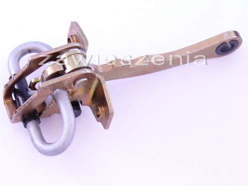

Ogranicznik drzwi MK2 3D
Chciałem przy okazji iż wiem ze jest to kłopot-stukanie trzeszczenie -dokuczliwe trzaski
tutaj jest aukcja dziękuje za zdjęcie
A co chciałem pokazać tą plastikową tuleję w otworku mocowania która zapobiega tym dźwiękom-warto wiedzieć

A zdradzisz ten patent bo mnie również drażnią moje strzelające drzwi sciana.gif
a ja dzisiaj wymienilem sobie ogranicznik bez zdejmowania calego boczka. hehe.gif

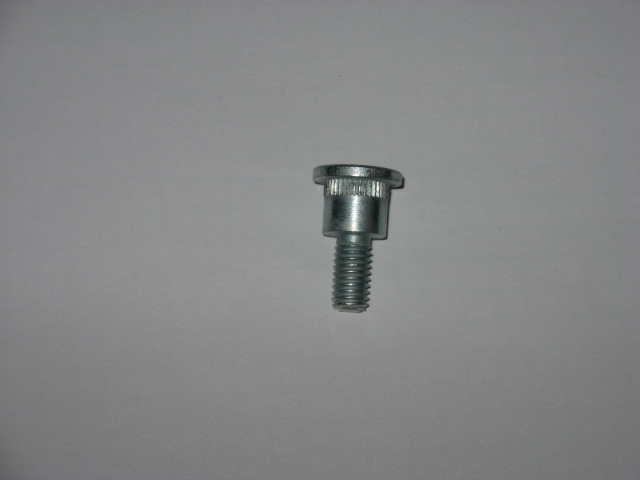

Wypijamy piwko 20.GIF z puszki i nożyczkami wycinamy pasek blachy o szerokości sworznia odkręcamy nadając mu formę..
..skracamy aby był tylko 1 pasek wokoło lub mniej-wciskamy i spokój do .....12-15mc

Kurcze czytam info na temat puszki po piwie i nie kąsam intrygi. Można wyjaśnic bardziej przystepnie???/
