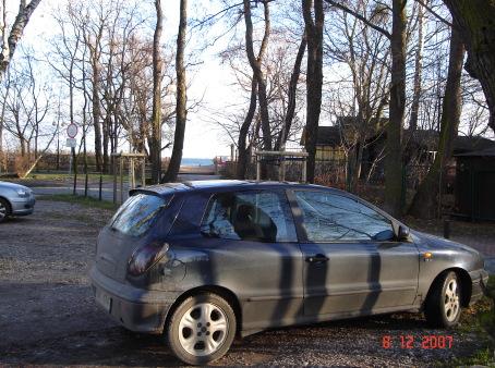

Mam pytanie czy felgi o takich wymiarach: 15 cali, ET 35, szerokośc 6,5 cala, rozstaw oczywiscie 4x98 zainstaluje bez problemów do Fiata Bravo '99? confused.gif
Moze bede potrzebował pierscieni centrujących, dystansów - jak myslicie? Moze ktoś z Was jezdził na podobnych? cfaniaczek.gif
Aha i jeszcze jedno - czy bedą jakieś różnice w osiągach, spalaniu jeśli teraz jezdze na 14stkach i zaloze takie 15stki? Serducho w moim Bravo to 1.2 16V.
Dzieki za info!
U mnie są 15 ET = 40. Oponki 195/50 ale idealne byłyby 185/55
ale na 90% nie jest
przjscie z 14 na 15ki to w sumie zadna roznica
