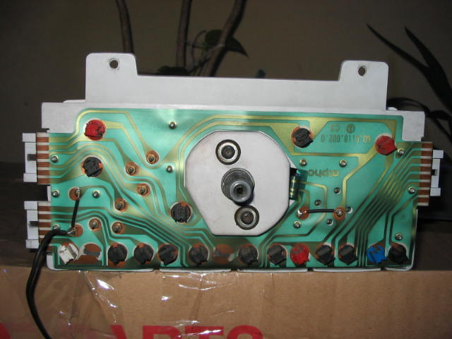

mam pytanko mam licznik ze sportasa i niewiem do czego podlaczyc obrotomierza w 700??

mam cos takiego zrobionego

pod kabelek od cewki idacy nie pomaranczowy zlosnik.gif tylko ten drugi bodajze niebeisko/bialy ale glowy nei daje sobei uciac mozesz go znalezc w nanoplexie najwczesniej i podlaczasz tylko ten jeden syganlowy nic wiecej ,resztaw w kostkach jest

Podepnij się pod moduł zapłonowy pod pin numer 7 . Musi wychodzić z niego kabel, który idzie do cewki zapłonowej. Możesz się też wpiąć właśnie w ten kabel. Z tego co pamietam to rzeczywiście bedziesz miał wynik na obrotomierzu niewłasciwy.
a czy jest przerobiony to już zobaczysz jak założysz
jak jest przerobiony bedzie ok jak nie j/w bedzie x2 większe obr pokazywał
> No widze kabelek wypuszczony już jest
> pokazywał
dwa razy mniejsze raczej
Też mi się tak wydaje że 2 razy mniejsze bo w sportingu kabelkiem z komputera przychodzą 4 sygnały na obrót wału korbowego a w 700 tylko 2 więc wynik będzie zaniżony o połowe, no chyba że jest już przerobiony.
