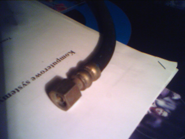

No właśnie tej końcówki orginalnej nie mam, którą Darcyk chce mnie uraczyć. Może na szrocie jakimś wyrwe waytogo.gif
Sorry, że dwa pod rząd, ale... zaopatrzyłem się w taką orginalną końcówkę z wężem gumowy. Tyle, że on ma takie zakucie stalowe przy tym kroćcu - to może ja zdjęcie jakieś pokaże w załączniku. I co mam z tym zakuciem zrobić?
