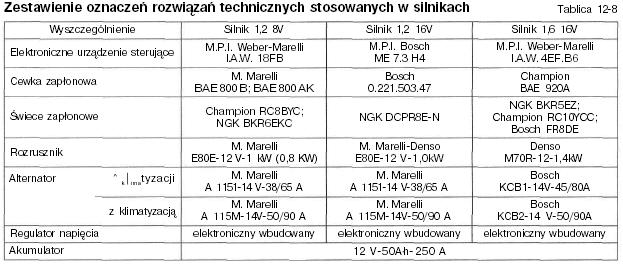

według mnie jest tak jak opisuje "mądra książka" czyli jest to MM A115M-14V-50/90A wg katalogu ze stronki MM to chyba będzie coś takiego co zapodałem w załączniku - sorry za jakość ale takie rys zapodał sam producent oslabiony.gif
> A115M-14V-50/90A
