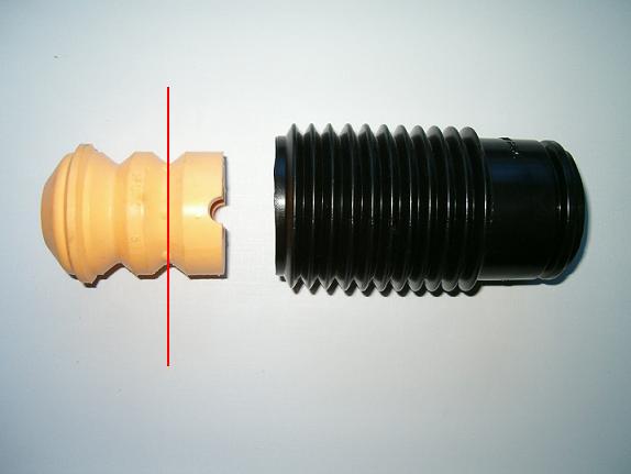

no to o tym wlasnie przedtem pisałem... ona tylko sie trzyma na 1 kulce (czy jak to sie tam nazywa) a odboj sie sklada z 3 takich kulek... odcinasz 2 dolne i zostaje jedna wraz z ta guma i bedzie waytogo.gif
ucinasz tak jak czerwona linia idzie
