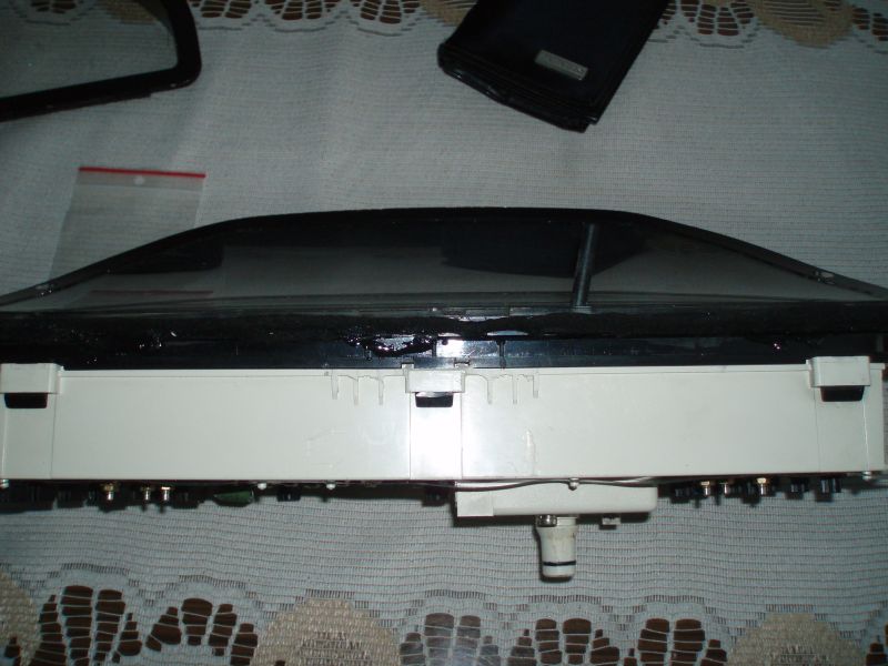

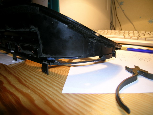

KB
Szybę łatwo przerobić, szlifierka kątowa i idzie jak masło. Choć spasować zegary i szybę to już średnio bo jedno jeździ po drugim i trzeba ustawić środek.
Nie wiem czy tak to miało być ale tak mi wyszło, teraz jest to dokładniej sklejone, na zdjęciach jest prowizorka. No i patyk do zerowania licznika jest pod skosem, bo walnąłem się z położeniem dziury. Ale działa i się nie zacina.
Jesteś wielki, o takie zdjęcia dokładnie mi chodziło, Bóg zapłać dobry człowieku...
