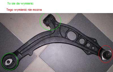

Sworzeń kupować czy wahacz
Jak w temacie poluzował się i wali, da się kupić sam sworzeń czy cały wahacz lepiej bądź w ogóle tylko cały można wymienić?
nie no mi się wydaje, że w MK2 sworzeń to część integralna wahacza...bynajmniej u mnie...także cały wahacz cię czeka... wink.gif

Miałem do wymiany sworzeń i tuleję, kupiłem wachacz bo części + robocizna wyniosły ok. 20 zł mniej niż cały nowy wachacz. Z tego co pamiętam kupiłem go pod koniec zeszłego roku za 125zł

> Tak jak foto
