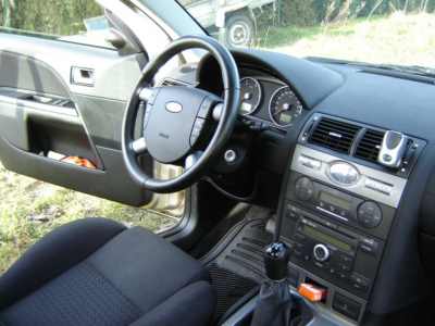

Raczej nie powinno być problemów ok.gif To poniżej to wnętrze Mondeo z 2003 roku ale z zamontowanym "nowym" radiem. Chyba o to Ci chodziło?

no właśnie to jest model z 2004 roku, bo ma inną dżwignię zmiany biegów i to radio jest na całym kokpicie a 2dinowe jest trochę mniejsze
