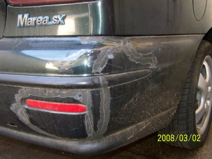

Jak połatać ???
Już z poprzedniego posta wiem że pospawam ale co dalej moge zrobić sam a co bedzię trzeba oddać w inne ręce ??
zderzak

zalatw sobie nieco blachy aluminiowej - polowka wyda, nozyce do blachy, srubki 3ki od stozka z nakretkami, lutownice kolbowa, kawalek starego polamanego zderzaka, papier scierny 80-100 i wiertarke reczna.
- wyjmij i umyj zderzak
- poszyj desia "miejsce w miejsce" od srodka lutownica
- od zewnatrz tez poszyj tak samo
- wyprofiluj blaszke/blaszki i przykrec srubkami zatapiajac lby
- kosmetyka , od zewnatrz rozprowadz stopiony plastik
- zeszlifuf do rownosci grubym papierem (niech zostana rysy)
tak sklejony zdes jesli zrobisz to solidnie nie peknie przez wiele lat, jak peknie to w nowym miejsu zlosnik.gif
ostatni etap to lakierowanie - szpachel, podklad, lakier, klar - zakladam ze sam nie bedziesz malowal bo to juz wyzsza szkola jazdy niz zlepic zdes do kupy zlosnik.gif
> To jest tylko klej z pistoleta na ciepło więc watwo usunąc
To usun i to jak najszybciej bo Cie Panowie plastikowcy pogonia
Nic sie samamu nie paprze bo to sie potem pali i cuda sie dzieja
Odkrec zderzak zawiez do pospawania i zaloz jak odlozysz kilka zlotych to dasz pomalowac
Po naprawie wyglada to tak zaplacilem 30 zl nie warto sie bawic jak kolega wyzej napisal
