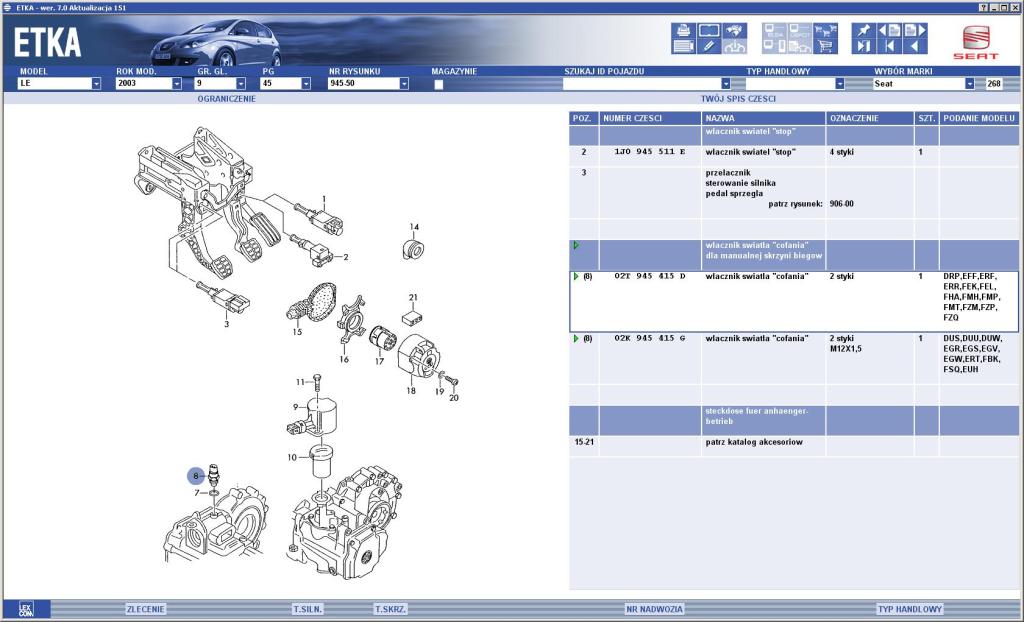

Chciałem się poradzić w seacie leonie z 2000 roku nie palą mi się światła cofania sprawdziłem instalacje jest ok wiec pewnie wysiadł włącznik i tu właśnie chciałem się poradzić który jest element na rysunku według intercarsu jest to 8 lub 9 włącznik jako włącznik wystepuje w ich ofercie w dwóch rodzajach jako 8 i jako 9 może ktoś wie dokładnie które to ma być

Nie prosciej byloby popatrzec na kable idace od skrzyni biegow, zlokalizowac wlacznik i na podstawie jego wygladu ocenic, ktory jest potrzebny? W skrzyni masz 2 wtyczki: jedna dosyc duza, od niej idzie sygnal do predkosciomierza i pare innych duperel, oraz druga z dwoma kabelkami, ktora nas interesuje. U mnie w Golfiku Mk3 jest to dosyc latwo dostepne, a z tego co widze na rysunkach, u Ciebie dostep tez jest z gory. Jak zlokalizujesz, to patrzysz, jak idzie wtyczka, czy prostopadle do skrzyni (8), czy rownolegle do plaszczyzny poziomej skrzyni (9). Nastepnie zakupujesz potrzebny element i po sprawie. waytogo.gif U mnie ten prostopadly wlacznik kosztowal cale 6,-. zlosnik.gif
