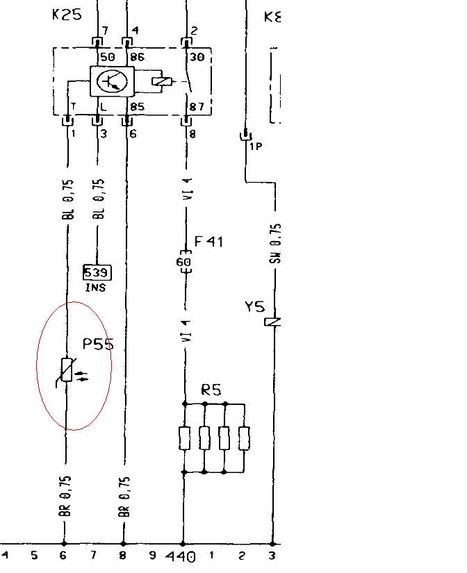

Przyczyną może być uszkodzony czujnik temperatury silnika, który steruje
przekaźnikiem świec żarowych ( patrz załącznik).

Czujnik temperatury silnika jest ok-ma takie same parametry jak nowy w sklepie,wiec chyba odpada.

Czy ten czujnik sprawdzałeś w całym przedziale temperatur ( 20 do100 stC )?
Do sprawdzenia pozostaje jeszcze przewód do niego, może jest przetarty i zwiera do masy lub gdzieś jest zły styk.
Odnośnie świec, z tego co wiem są długo i krótko grzejące, może tu jest problem hmm.gif

Świece mam dlugiego grzania takie jakie powinny byc w tym modelu i silniku.
