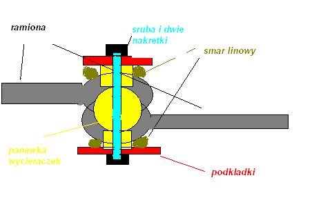

Jedna wycieraczka nie chodzi w PII. Uszkodzony jest mechanizm i cały czas jedno ramie wypada z tego przegubu. Macie jakiś sposób na naprawę tego czy to nadaje się tylko do wymiany.

smile.gif miałem to samo niedawno
mechanizm
wydawałoby sie ze przystepna cena
ja pospawałem z takiego manuala
http://fiatpunto.com.pl/topic4306.html
