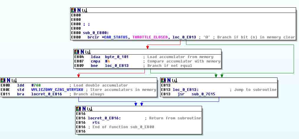

Na początek wypadałoby przedstawić parę faktów. To jest wycinek kodu, który pozwala myśleć że właśnie tutaj jest wyliczany czas wtrysku.
Jego najważniejsze części to :
na samym początku wywołanie funkcji obliczającej czas wtrysku, zapamiętany on zostaje w zmiennej WYLICZONY_CZAS_WTRYSKU.
Jak widać w pewnym przypadku jest on sprawdzany z domyślnym czasem wtrysku, i w momencie kiedy czas wyliczony jest mniejszy od czasu domyślnego zostaje od podstawiany w miejsce wyliczonego.
Następnie, również w zależności od sytuacji, wyliczony czas jest zwiększany o zmienną word_106.
Te dwie informacje (porównanie czasu wtrysku z domyślną wartością , i podstawienie go do zmiennej word_106), pozwalają domyślać się że własnie funkcja wywoływana na początku oblicza nowy czas wtrysku, a to dlatego że obie te zmienne w określonych sytuacjach stają się bezpośrednią wartością użytą do fizycznego wyłączenia wtrysku.
Tak więc spróbujemy zrobić w następujący sposób, w miejsce wywołania funkcji fabrycznej wstawiamy naszą funkcje.
Ze względu na ograniczony czas dzisiaj jest ona dosyć skromna ale od czegoś zawsze trzeba zacząć.
Tak więc nasz aktualny algorytm wyznaczania czasu wtrysku wygląda następująco :
Jeżeli przepustnica nie jest zamknięta to używamy funkcji fabrycznej opisana tutaj jako sub_0_7C15.
Jeżeli przepustnica jest zamknięta to sprawdzamy czy zmienna 101 ma wartość 4. ( Tutaj jest zapisany stan pracy silnika 1,2 rozruch , 3 chwila po rozruchu , 4 normalna praca ).
Czyli pozwalamy ECU wprawić w ruch nasz silnik i dopiero w momencie kiedy normalnie przechodzi na podstawową obsługę silnika nie wykonujemy funkcji fabrycznej tylko samemu próbujemy wyliczyć czas wtrysku.
Jak widać algorytm nie jest zbyt skomplikowany wink.gif, niezależnie od niczego czas wynosi 768( jedna uwaga co do jednostek, jednostka czasu to us czyli mikro sekunda = 1s = 1000ms, 1ms = 1000us , i dodatkowo w tym wypadku bazową jednostką jest 2us) czyli faktycznie 2*768us co daje ~ 1.5ms. To jest czas wtrysku na którym silnika pracuje poprawnie tylko że na ECU od 1.2.

Dlugo na to czekalem, ale za ostre (jak dla mnie) zagadnienia sie wziales. Wydaje mi sie, ze ustalanie stalej wartosci wtrysku dla wolnych obrotow nie da rady zadzialac, nie na darmo orginalny program bierze tone parametrow pod uwage (wlaczajac poziom napiecia z akumulatora - jezli dobrze to rozumiem, to jezeli jest slaby prad wtryskiwacz sie mniej otwiera i trzeba go otworzyc na dluzej). Ja znalazlem w kodzie piekna tablice, ktora najpierw wylicza ile wolnych obrotow ma byc w zaleznosci od temperatry silnika (czujnik temp. wody). Na chlopski rozum na tej podstawie i na podstawie aktualnych obrotow wylicza sie (a) polozenie silnika krokowego, i (b) czas wtrysku. Ale nie moge poprzec tych gdyban faktami, bo dawno nie zagladalem w ten program, a teraz nie jestem na silach, zeby to odkopac nie wspominajac o tym, ze jest tam tona rzeczy ktorych nadal nie rozumiem (jak chociazby takie magiczne komorki jak twoja word_106). Tak czy owak, wydaje mi sie, ze z jednej strony za bardzo chcesz isc na skroty, z drugiej zas moze jest to prostsze niz ci sie wydaje - wtryskiwacze w 1.2 maja po prostu inna dawke paliwa dostarczana na us - czy nie wystarczy podzielic wartosci wyliczonej przez oryginalny ecu 1.1 przez odpowiedni wspolczynnik niewiem.gif

Własnie o to chodzi, to jest tylko wersja początkowa żeby wogole sprawdzic jak zachowa sie program po takiej dosc brutalnej wink.gif zmianie. Byc moze ze w funkcji ktora zostala zastapiona wylicza sie rowniez inne zmienne oprocz tej od czasu wtrysku i wtedy wogole ECU przestanie dzialac. Po to sa te wstepne testy, a docelowo licze na dopracowanie algorytmu sterowania wtryskiem, sam mam juz troche pomyslow jak mozna go rozbudowac, napisze o tym wieczorem, ale rowniez licze na pomysly innych waytogo.gif

Wszystko sie zgadza tylko sa tu drobne "niuanse", ta zwiekszona wartosc trzeba wstawic w odpowiednia mape, a ktora to niestety nie wiem. Jest jedna glowna mapa sluzaca do korekcji wtrysku, tylko problem polega na tym ze praca silnika jest podzielona na etapy, w trakcie nagrzewania jest brana inna wartosc bazowa ktora jest korygowana przez ta mape, a potem inna. Efekt jest taki ze modyfikacje mapy korekcji dla etapu nagrzewania dzialaja do momemntu kiedy ECU przechodzi na tryb normalny, i wtedy by trzeba bylo znowu przestawiac ta mape od korekcji. Tym bardziej ze roznice sa znacze i silnik bez zmian natychmiast gasnie.
Ale tak czy innaczej nie o to mi chodzi, bo poprostu chcialbym sprobowac stworzyc cos samemu. waytogo.gif
