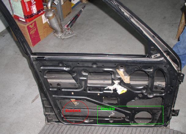

Myslałem raczej o przykręceniu głośnika przez pprzez tapicerke jak bym dał do konstrukcji fakt lepiej ale na głebokość może nie wejsć a tak troche wiecej miejsca w przeciwnym razie mogła by się otwierana szyba opierac na głośniku. tipo 94 mysle o miejscu za kieszenią nie wiem czy to dobry pomysł ale tam jest najgłebiej.
i jeszcze jedno wydaje mi się że u mnie jest taka czarna blacha przykrecona do konstrukcji drzwi na to tapicerka na tym foto tej blachy nie ma czy to inne drzwi były jakies różne rodzaje??

juz widze ze masz inne konstrukcyjnie drzwi. Przez 4 otwory widac u ciebie taka sztabe... ja tam mialem 2 rurki rownolegle do siebie puszczone .. toto niby wzmocnienie. Procz kartonu mialem jeszcze jakas taka dosyc sztywna folie/worek... zadnej blachy
co do miejsca... to moze by przycial kieszen z przodu..( w strone nog) i dopasowal jakas ladna maskownice ? Tyle ze by cie czekalo klejenie/laczenie tego jakas zywica bo jak obetniesz przod kieszeni to sruby montazowe pojda sie kochac. Ale ja bym chyba w te strone mimo wszystko poszedl bo dzwiek przynajmniej ma dokad sie rozejsc.. a tak po twojemu to tylko masaz biodra 20.GIF
foto zapożyczone. jak u siebie mam nie pamiętam. ale mam też powiedzmy zapasowe drzwi i tam jest ta blacha ale te drzwi sa z anglika 89rocznik.
