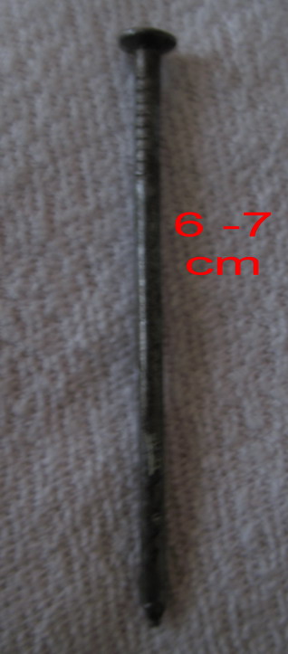

> 1) Czy ktoś może powiedzieć jak długie to gwoździki

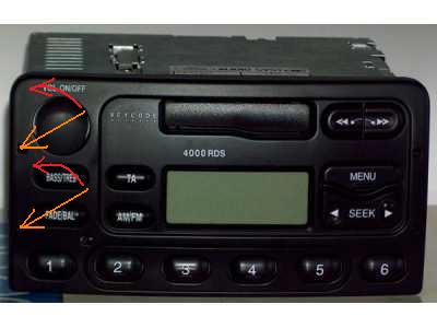

OK - mój mini manual, tylko proszę się nie śmiać - robiłem go na szybko
do wydłubania radia użyłem gwoździ o długości 6-7 cm i średnicy takiej aby wszedł w otworki
następnie gwoździe włożyłem w otwory w radiu
następnie gwoździe trzeba lekko odgiąć na zewnątrz (jak czerwone strzałki)

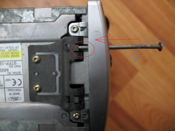

widok z boku
gwoździe mają wejść na głębokość 2,5 - 3 cm
odginając ja na zewnątrz powodujemy zwolnienie sprężynek - widocznych w kółku
odginamy równocześnie dwa gwoździe po jednej stronie i lekko ciągniemy do siebie. radio powinno wyjść.
Ja tak zrobiłem najpierw z jednej strony, a później z drugiej. nie było z tym żadnych problemów.

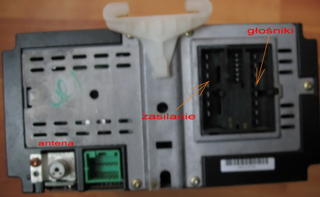

a tak wygląda moje radio "z tyłu"
