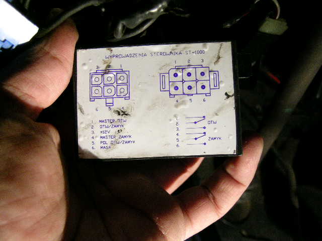

Ale z oględzin sterownika (tam były opisane wyprowadzenia) wyszło mi że sygnał na mastera otwarcia i zamknięcia wychodzi po różnych kablach, czy to może oznaczać że mógł się spalić tylko ten bezpiecznik od zamykania? Czy one nie są w ten sposób zabezpieczane?

Z nierozbieralnego sterownika wychodzą 2 wiązki po 6 kabli. Jeden jest opisany jako otw master a inny jako zam master. Stąd moje pytanie czy ten od otwierania mógł być zabezpieczony bezpiecznikiem.

Zrobiłem też zdjęcie sterownika. Może coś to da

A sprawdź czy na ten sterownik przychodzi 12 V, ze zdjęcia widać że są to piny 3 (12V) i 6(masa).

Ok, sprawdzę. Ale czy otwierał by drzwi gdyby nie było 12V??
