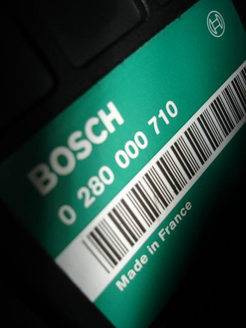

Byl zapinany do kompa i co ciekawe komp robil kabaret bo raz wskazania byly ok a potem na chwile wszystko wywalalo blad i wracalo do normy .
Co robic panowie ?
Jakies rady ?
Aha Uno jest z 1991 1.0 i.e.

Kompa podmień i zobacz co się będzie działo
I zobacz ustawienie zapłonu
Mogl sie przestawic ? Nie byl ruszany od czasu jak go mam.
> A to ja mam innego
> Ale mi szałam od kompa i zmniełem i jest ok
Znalazlem wlasnie kompa na allegro moze wciagne po kosztach.
