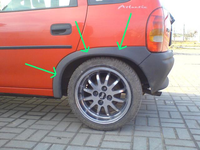

Corsa B jak to zdemontowac (nadkole)
No wlasnie jak zdemontowac to plastikowe nadkole (patrz fot)
Sa tam jakies srubki czy moze na wcisk????
na wcisk jest to to przymocowane na takie plastikowe zaczepy uwazaj bo lubia sie lamac zeby.GIF
> bo lubia sie lamac
Prawde gada plastikowe spineczki nie martw sie jak sie polamia to grosze kosztuja w aso

Ok bo musze to ustrojstwo zdjac zeby wyciac/podgiac metalowy rant blotnika bo jednak fele z ET 42 i oponkami 195/50 maja problem z pomieszczeniem sie. frown.gif

ja zakladam u siebie 195/50 i ET 38 i tez delikatnie bede muasial podgiac ranty bo moze obcierac

mialem zalozone oponki 195/45 i wszystko bylo ok ale nie mialy rantu ochronnego na alu i zamienilem je na 195/50 (toyo) i teraz ociera ale juz oblukalem i jest co odgiac zlosnik.gif
tylnych sierpow nie przerabialem ale wiem ze przednie sa przykrecane na srobki wiec przygotuj sobie kluczyk 10 i do roboty zlosnik.gif

ha a ja mam wlasnie na takie smieszne zatrzaski, juz raz kleilem jede z tad wiem, no chyba ze ktos zamontowal siakies nieorginalne ale jak kupowalem w aso zatrzaski to gosciu odrazu miedzial o co kaman

rozbieralem nie jedna corse. wszystkie sierpy sa przykrecane. nie ciagnij bo wyrwiesz. kluczyk 10 i jazda.
