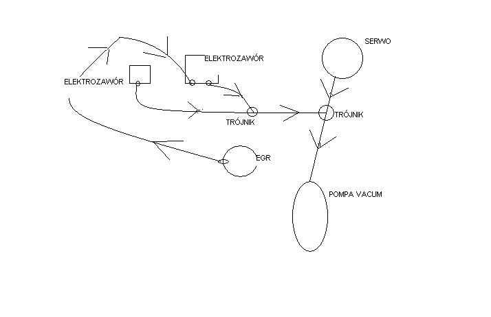

EGR czy tak???
...ma to działac???
strzałki to kierunek powietrza zasysanego przez vacum...

jak zatykam palcem weżyk idący bezposrednio do EGRu to auto ma po chwili nizsze obroty tak ma być???

Czekaj czekaj nie rozumię. Jak to zatykam? on powinien być na stałe podłączony do zaworu egr. Cyli jak ?odłączasz i zatykasz . Czy masz czały czas odłączony i zatykasz? Opowiadaj po kolei biglaugh.gif

jak wepne w EGR to auto ma nizsze obroty...
jak wypne robią się wyzsze...
