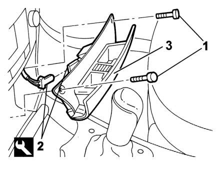

Dzieki:)
Widze ze tam sa jakies kabelki, moze podswietlenie, a ja po prostu go nie mam?

NA rysunku jest jakis kabel podpiety, jak widze...

Skad jest ten rysunek?

nie wiem skad jest ten rysunek bo kolega który napisał przede mna go w załaczniku miał ja go tylko wstawiłem na widoczny na forum bez klikania w załacznik smile.gif

rysunek wyglada jakby pochodzil z softu "elearn" .
Eper = katalog czesci online via www
Elearn = plyta CD - manual dla serwisow (?) Masa schematow + opisowki co jak i w jakiej kolejnosci ( wersja PL rowniez dostepna tu i owdzie ) Wiecej nie pisze bo policial.gifbanned.gif

Rysunek jest z ePer -u, czyli katalogu części online(www).

Oczywiscie te dwa wkrety znalazlem, nie widac ich zbytnio jak sie siedzi:)

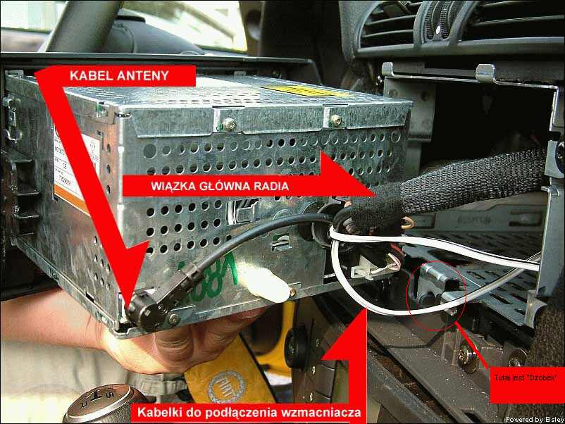

Troche porazka z tym orginalnym radiem, okazalo sie ze trzeba wyciagnac radio wraz z metalowa kieszenia.
Wyjecie jej powiodlo sie dopiero po przycieciu plastikowego "dziobka" trzymalacego ramke od dolu nad konsola sterowania nawiewem.
Dziobek jest w koleczku, troche niewyraznie wyszlo:)
Niestety wysuniecie kieszeni nie jest mozliwe, chyba ze rozbierzemy caly panel przedni:)
Troche sie napocilem by to wyjac, zlozenie tez nie bylo proste.
Ale pasuje, wiec spoko.
