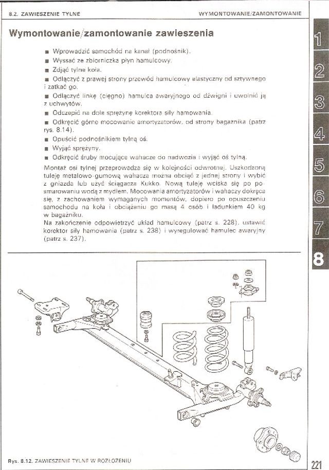

Witam kolegow. Chcialbym sie dowiedziec czy ktos z was demontowal tylnia belke w swoim unie??? moja dzisiaj zostala uszkodzona (skrzywiona przy bebnie) i chcialbym sie dowiedziec za co sie najpierw zabrac.
Z góry dziękuje i pozdrawiam
Ja wprawdzie belki nie wymieniałem, ale jako, że dupa unolota w górze (generalne czyszczenie i wymiana hamulców) to się przyjrzałem, tak na przyszłość. Na tym obrazku co dał ROBERT13 jest raczej po kolei napisane i powinno wystarczyć. Od siebie dodam, żeby uważać przy punkcie 4, bo ta blaszka, która to trzyma jest giętka i można urwać...
Dziekuje wam bardzo. Dzięki waszej pomocy dzisiaj udało mi sie rozmontowac cale tylnie zawieszenie. przygotowalem rowniez nowa belke do zalozenia (moze nawet jutro).
