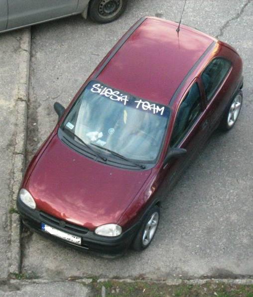

Mam dziwny problem zalozylem kapcie na lato 15"x7 ET38 z oponka 195/50 i mam maly problem obciera mi o rant nadkola ale tylko z jednej strony tzn z tylu po stronie kierowcy, wszedzie indziej jest OK, za jakis miesiac musze kupic nowe oponki bo to jest narazie test. I stad pytanie; jaki zamiennik kupic np 185/x/15 i sobie delikatnie ranty podklepie zeby bylo ok
mam podobny zestaw, i tez ten problem z tylu musisz sobie sruby poucinac od wewnatrz w nadkolu, wiecej info znajdziesz tu

ja ma podobne fele tylko ze z ET42 i musialem spilowac plastikowe nadkole a metalowe lekko sklepac
PS jezeli chodzi o obcieranie tylko z jednej strony to mialem to samo czyli strona od kierowcy TTTM

auto wyglada zajebiscie, jazda tez fajna moze delikatnie podwyzsze tyl lub zmienie gumy na 185/55/15 hmm.gif
