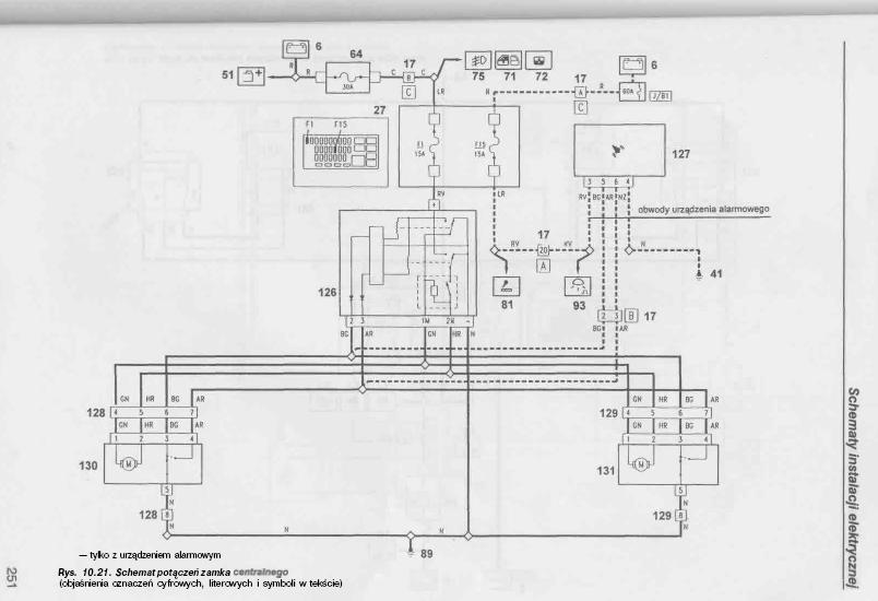

Hmm... schemat
czyli niebiesko czerwony i niebieski?

z tego obrazka juz ci nic nie pomoge bo to jest schemat blokowy a potrzebny jest szczegolowy tongue.gif ten alarm nie był czasem razem z centralnym zamkiem?

jak nie masz polaczonego kablami centralnego i alarmu to zadne programowanie ci nie pomoze musisz miec mniej wicej takie polaczenie jak na schemacie 280624017-centralny1.JPG

mozliwe ze tak jak kolega mowi ze alarm jest czuly na spadek napiecia bo centralnego raczej nie masz podpietego bo ta kostke masz luzna musialbys sie dowiedzic ktore 2 z tych 4 kabelkow steruja zamkiem tak jak na tym schemacie ktory wkleilem
