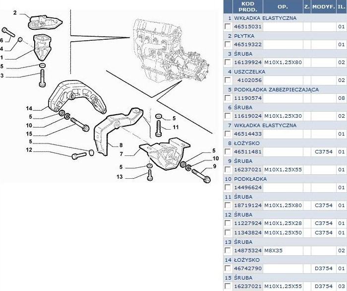

panowie mam klopot z zalozeniem skrzyni wyglada ona tak
pochodzi z CCS z ok 95-96 rocznika problem w tym ze brakuje lapy czy elementu ktory laczy zaznaczony element z karoseria powiedzcie mi co to jest banan nie podejdzie...:]

Zeby założyć ta skrzynie musisz mieć łape metalowa z seicento.
dasz rade mi pokazac ja na zdjeciu bo nie moge nikomu wytlumaczyc czego mi trzeba bylbym wdzieczn 20.GIF

to nie moje autko to autko dalesa i on ma taka skrzynie u mnie jest banan taki z alu ale taki banan pod ta jego skrzynke nie podejdzie bo nie ma otorow na to... musi byc cos innego i nie wiem co
> Jesli wkladasz to do cc to potrzebujesz jeszcze elementow 1 i 4
wkladam to do seja ale skrzynka z ccs wyglada dokladnie tak jak na zdjeciu element 1 i 2 to jest CHYBA ta lapa z poduszka ktora podkreca sie pod karoserie i ona jest na zdjeciu ( sa 3 mocowania mocowanie silnika mocowanie srodkowe w ramie i 3 to na podluznicy od strony kierowcy i tutaj mi cos nie pasi) w seju bylo takie cos
a w tej skrzyni jest element zaznaczony na czerwono j zgupialem naprawde:/
Do sc potrzebujesz banana.
W kolku masz zaznaczony element nr 7 z pierwszego rysunku.
Odkrecasz go i po sprawie.
Chyba ze chodzi Ci o blachy mocujace linki zmiany biegow?

banana mam u siebie w skrzyni mam abartowska ale nie bedzie sie go dalo przykrecic do tej skrzynki co jest nie ma otworow...
bo widzisz ten element w kolku jest przykrecany od czola a banan z boku i DUPA... moze ta lapa z cc bedzie pasowala nie wiesz? tam na podluznicy sa takie 3 otwory podobne co ma ta lapa... (te numerki obok opisu to jest numer katalogowy?) pozdro dzieki za zainteresowanie yay.gif20.GIF
przeciez juz ci napisali ze potrzebujesz metalowego banana i poduszke ze zdjecia wyzej wpysk.gif jedz do aso i se kup 270751858-jezyk.gif nie cala stowe kosztuje
