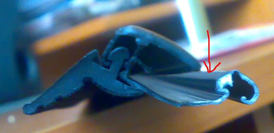

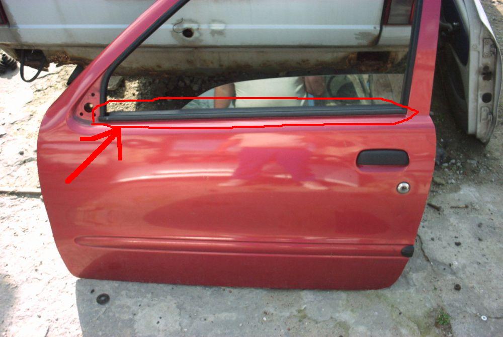

witam
czy ta zewnetrzna uszczelka razem z tym plastikiem jest taka sama jak ta w wewnetrzna w SC? 280640807-drzwi.jpg

nie jest taka sama.

własnie kupiłem ta listwe w ASO i rzeczywiscie rózni sie od tej wewnetrznej jednym małym szczególikiem i bez zdjecia tapicerki sie jej nie wyjmie i raczej jest bez kleju grinser006.gif

własnie wymieniłem sobie ta listwe robota na 15 min i 100zł w kieszeni zaoszczedzone za wymiane w ASO grinser006.gif
no wiec tak najpierw odkrecamy lusterko nastepnie opuszczamy szybe i wyjmujemy ta górna uszczelke
i zabieramy sie za zdjecie tapicerki gdy juz to zrobimy bierzemy płaski srubokret w miare duzy i wkładamy
tuz przy lusterku podwazamy plastik a druga reka ciagniemy za listwe do gory az wyjdzie zlosnik.gif
