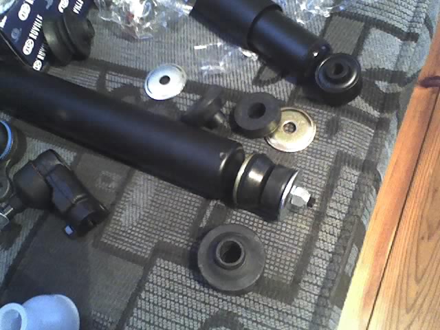

Ide montowac amortyzatory tyl czy dobrze zlozylem... [patrz zdjecie ] i czy to co kupilem te gumy sa zbedne ? grinser006.gif

Na zdjeciu dobrze nie widać ale chyba metalowe miseczki powinny być wywinięte w drugą stroną (na zewnątrz od gum). Jeżeli te amorki to Kayaby to znajdziesz rysunek chyba na worku w którym byly zapakowane gumki i miseczki jak to ma być złozone.
dodatkowo zakupione gumki sa zbędne.
czyli tak: ) gumki(
>Jeżeli te amorki

Faktycznie dziwna ta instrukcja. Masz narysowane jak zakładać te gumy i miseczki na ... woreczku foliowym, w którym były zapakowane te elementy spineyes.gif Ktoś nieźle wymyślił, żeby to tam rozrysować - worek się wywala do kosza smile.gif Według tego rysunku miseczki zakłada się wywinięte środkiem w stronę do gum, czyli tak jak to przedstawiłeś na Twoim zdjęciu. Acha - i dolną gumę daje się zaokrągloną częścią w stronę amortyzatora - czyli odwrotnie jak u Ciebie na zdjęciu.

spineyes.gif faktycznie nawet na te woreczki nie spojrzałem 270751858-jezyk.gif
zalozylem anaogicznie do tego co zdjalem wiec chyba bedzie ok ..bez interwencji bosha sie nie obylo bo sruby zardzewiale ukrecony stary amor wiec jedynie boshem grinser006.gif
