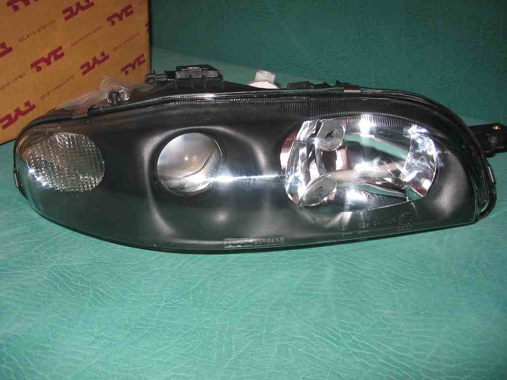

Dzisiaj odebrałem nowe lampiony do maryśki , miały być DJAUTO ale sprzedawca sam się porządził i zamówił TYC koszt 240 szt... trudno ,wziołem je i będę montował ...a opinią Waszą nie pogardze na temat tych lampek.

Czy ja dobrze widze... dostałeś do lamp silniczki regulacji?
to jest manualna regulacja,nie elektryczna
dokładnie tak jak piszesz manual ale że by był elektryk to wystarczy to przekręcić pół obrotu i zamontować silniczek zeby.GIF
no właśnie z tym problem a głównie ze sprężynkami...przy lampionach były nowe , w starych silniczkach były stare więc nie muszę tłumaczyć co zrobiłem , a jak już zamontowałem te silniczki z tymi sprężynkami to nie działają...słychać że chodzą ale nie ruszają lampami...wyciągne sprężynki ,włoże silniczki bez nich i działają - podnoszą i opuszczają lampiony...w czym rzecz ? muszą być czy nie te sprężyny...

Spężynki muszą być, może źle zapinasz ten trzpień z kulką na końcu i dlatego nie rusza się, sprawdź to dobrze.

normalnie wymiękam, w tej samej pozycji bez sprężyn chodzi ok , ze sprężynami nie chodzi...ki czort ?

Musisz sie z tym troche pobawić, jak ostatnio wymieniałem jeden silniczek bo w starym mi sie urwał ten trzpień (silniczek magneti marelli) po przerobieniu, jak zakładałem nowy (valeo) to troche miałem zabawy żeby trzpieniem trafić i tak jak Tobie, reflektor sie nie podnosił mimo że silniczek był na miejscu smile.gif

pewnie bawiłeś się w skracanie i klejenie rotfl.gif.ja od razu użyłem lutownicy i wyprofilowałem taki sam łepek jak w oryginale tyle,że trzpień jest krótszy.śmiga jak ta lala i bez obaw o urwanie i potrzebę wymiany silniczka skromny.gif pozdro

kicha z tymi spreżynami ,wywaliłem je ,zamontowałem silniczki i wszystko chodzi tak jak powinno...czym może się skończyć jazda bez sprężynków przy silniczkach ?

jeżdżę od 2 mies. i nic się nie dzieje. Niby może drgać soczewka ale u mnie brak objawów. Olej to szkoda nerwów

Nie, poprostu w silniczku magneti marelli ten trzpień jest chudszy i z miekkszego tworzywa. Poprostu po przerobieniu puscił. Teraz jest silniczek valeo i sklejone Loctitem i działa super. A co do sprężynek to one raczej powinny być. Ja tez myślałem żeby olać sprężynki ale silniczki było strasznie słychać bez tych sprężyn więc troche sie nawku@$@# i wkońcu udało sie je zamontować:)

Będzie drgać światło, jak zobaczy to policial.gif to masz zabrany dowód rejestracyjny.
