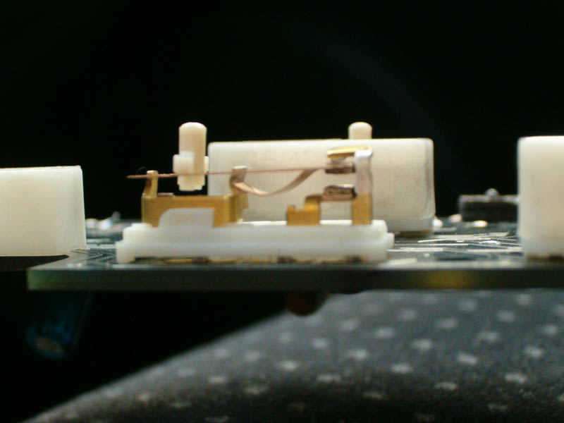

Przerobiłem ten problem u mnie były styki przy głupim przycisku do podnoszenia szyb!
Zatem zestaw przycisków do wymiany i powinno być ok
Niestety to wkurzające jak człowiek rozbierze drzwi i okazuje sie ze to przycisk w konsoli.
Musisz sprawdzić tak jak koledzy napisali ten pstryczek w konsoli
i choć jego budowa nie jest trudna i jest do regeneracji to dostanie sie do niego jest trochę kłopotliwe-ale warto.Przeczyszczenie styku.powoduje ze działa jak nowy waytogo.gif
