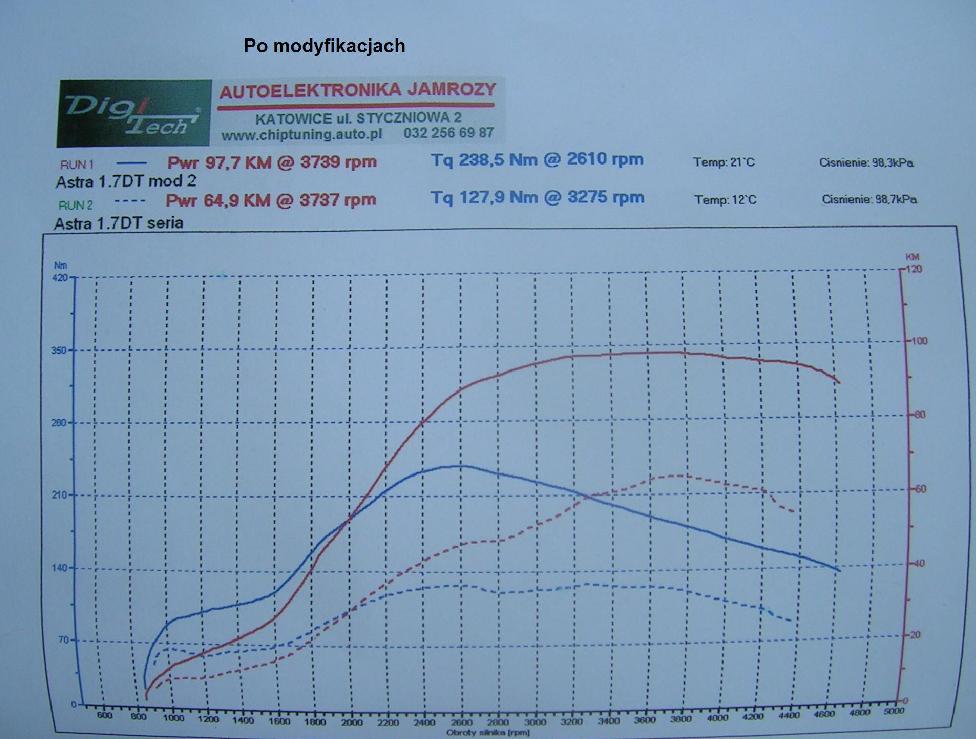

Zczipowalem moją Astre 1.7 DTI Isuzu
Jako ze auto było na prawde muuułowate zwłaszcza przy wyprzedzaniu na trasie, co stwarzalo niebezpieczenstwo kolizji postanowilem poddac je chipowaniu.

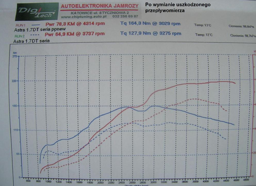

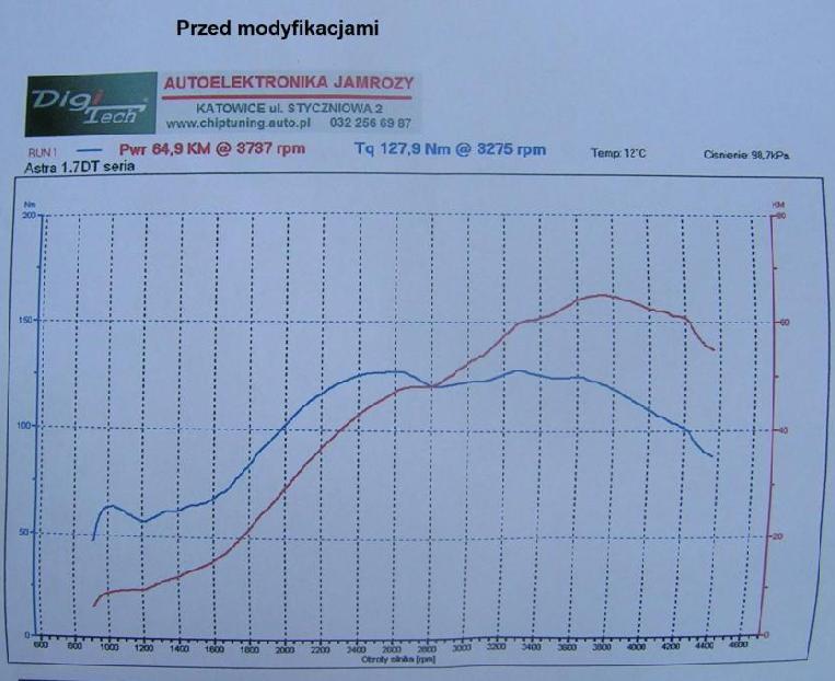

Okazalo sie ze auto mialo uszkodzony przepływomierz i pzred wszelkimi modyfikacjami mialo BAGATELA 65 koni hehe.gif
Reszta przedstawią wykresy
Auto zupełnie niedopoznania jak dla mnie, efekt Placebo tez zapewne swoje robi wink.gif Ale waaaarto bylook.gif
