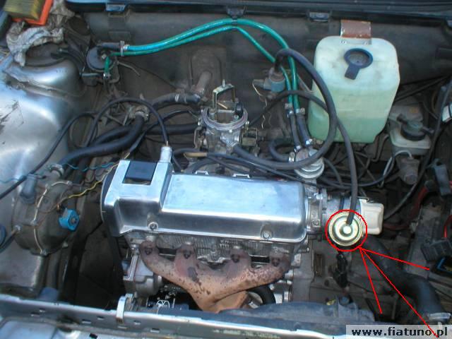

UFO ( Podciśnieniowy regulator obrotów ) ? ściągnij z niego wężyk i zobacz czy będą spadać obroty... waytogo.gif

Wiesz co, u mnie nie ma takiego wężyka.
Czy dobrze się zrozumieliśmy - ja mam Uno 1.0 Fire jednopunktowy wtrysk.
U Ciebie na zdjęciu wygląda to inaczej niż u mnie.
Nie mam tej części którą zaznaczyłeś w kółko na czerwono.

W takim razie trzeba poczekać na bardziej zaawansowanych użytkowników... biglaugh.gif
