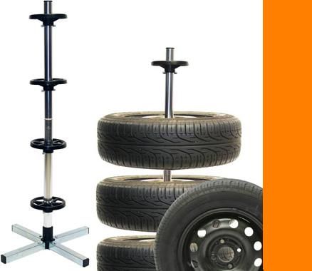

Kolego w porządnych sklepach możesz zakupić stojaki do kół i nie są one zrobione żeby przechowywać je w pozycji pionowej tylko w poziomej i nie trzeba ich wtedy obracać !!
Do obejrzenia w załączniku!!
Nie bądź taki w gorącej wodzie kąpany ... skąd wiesz że gość miał opony na felgach ? Może przekładał opony ? A jeśli tak to jak opony bez felg chcesz przechowywać na stojaku który zaprezentowałeś ?
Sam sobie obejrzyj załącznik, może wtedy dotrze do ciebie, że to stojak na kompletne koła, czyli opona z felgą, jakbyś nie wiedział.
Idź do pierwszej lepszej hurtowni z oponami i zobacz sobie, jak je przechowują.
