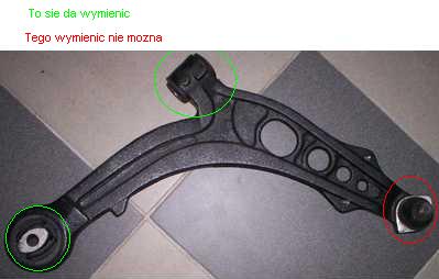

zobaczcie to ?? przerabial to ktos ??

Ogólnie można powiedzieć, ze wymienić raz można obie tuleje raz na życie wahacza wink.gif

no tylko u mnie wahacz jest troszke inny inna jest ta tulejka jedna bo przykreca sie ja 2 srubami.

masz wybita tulejke blizej chlodnica czy blizej kabiny? wybicie tej blizej kabiny objawia sie mocym sciaganiem samochodu podczas przyspieszania w strone przeciwna wahaczowi
jesli to ta tulejka a ty nie czujesz roznicy i nie slyszysz stukow to bym temat odpuscil

kupic zawsze mozna, koszt niewielki, tyle ze musisz znalezc kogos kto wybije stara i wcisnie nowa oraz zdemontuje i zalozy wahacz
jak dasz rade samemu to warto eksp.przeprowadzic, ale jak ma to ktos za pieniadze robic to bym sie dwa razy zastanowil...

sciagania niema tylko glucho klupie czasem... no i pan na przegladzie powiedzial smile.gif
Ostatnio spotkałem magica, który w punto wymienia niewymienialne sworznie wahacza shocked.gif
> sworznie wahacza
heh zeby.GIF dobry jest zeby.GIF:P
> sworznie wahacza
ja bym na tym nie jeździł...to tak jak zapiąć dyszel do ciągnika na cienkim drewnianym klinie
> sworznie wahacza
Jak dobrze pamiętam u nas Request wymieniał w swojej Habecie waytogo.gifbiglaugh.gif
> życie wahacza
witaj te gumy wymieniałem przy pucie 75 km 1.2 8v ale sworznia z tego co sie orientowałem to sie nie wymienia ale dwie gumy to wymieniłem ze szwagrem złota raczke zbililsmy a potem oczywiscie zaznaczylismy wszystko jak maja byc i udało sie nam nabic tak jezdze juz prawie rok i jest ok bo słyszałem ze na prasie trzeba wyjac i nabbic a my tak spróbowalismy i sie udało smile.gif30.GIFwaytogo.gifi jeszcze jedno ja za komplet gum na 2 strony dałem 70 zł a tu dobra cena za gume 1 yay.gif
