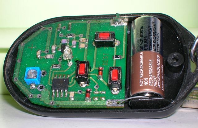

Mam takiego pilota - foto, nie wiem jaki alarm itp. bo się nie znam.
Objawy są takie że łapie tylko z bliska - max. do 2m od samochodu. Trza się palcami pogimnastykować aby zadziałał przycisk. Nowa bateria, żadnych uszkodzeń mechanicznych, luty na płytce wyglądają ok. Drugi pilot też tak słabo działa. Gdzie szukać usterki ? w pilotach czy w centralce w aucie ?

u mnie w robocie jak sa wlasnie takie objawy i bateria jest dobra to wymienia sie te przyciski co sa przylutowane do plytki i problem znika na kilka miesiecy

ale przyciski są na 100% sprawne - sprawdzane miernikiem i po naciśnięciu przycisku zapala się czerwona dioda idea.gif

moze to byc nadajnik pilota, wszakze centralka, czyli odbiornik sygnalu tez moze byc walniety - witaj w krainie elektroniki

nieważne czy się zapala odrazu, psiknij w te przyciski WD-40 i pomoże na jakiś czas. jak nie to przelutuj na inne przyciski. ja miałem taki problem, szwagier i zawsze pomogło WD-40.
problemem jest miejsce noszenia kluczyka, jak w kieszeni czy damskiej torebce, zawsze kurz się pojawi i klops, zwróć uwagę skąd się bierze kurz i taki charakterystyczny brud po otworzeniu klapki od komórki - przecież w kieszeni się nie kurzy, a jedank. Taki sam syf wchodzi wszędzie, łącznie z przełącznikami. w komie przestają działać przyciski, zestaw słuchawkowy nie łączy itp. a piloty od alarmu przestają działać
Jak już pisałem wcześniej sprawdziłem te przyciski miernikiem, po naciśnięciu przycisku miernik pokazuje zwarcie, następnie psikałem takim specyfikiem do czyszczenia potencjometrów. Luty są dobre, nie są popekane itp. WD to raczej do zamków, kłódek, czyli do smarowania a nie do takich małych przycisków. Pewnie podjadę do jakiegoś fachmana od alarmów hmm.gif
