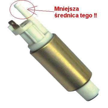

> walbro 255 ma inną kńcówkę na przewód paliwowy-wewnątrz
tzn ?
> tzn ?
cieńszy kruciec-trzeba zastosować węzyk pośredni aby nałozyć przewód oryginalny
