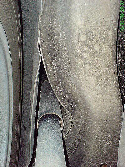

Poniżej kilka fotek.
eFka kombi prawa strona (zauważ, że nadkole przy sprężynie jest wypukłe w kierunku koła) odległość do koła ok 1-2 cm, koło szerokości 175 mm, ET 49.
Po założeniu kółek o szerokości 195 mm, ET 49, plastikowe nadkole przycierało o oponę. Sporo było zabawy z opalarką aby wyprofilować nadkole tak aby nie przycierało.
Poniżej fotki eFki sedan z kołami o szerokoci 195 mm, ET 46.
eFke sedanke kupiłem już z nadkolami i nie ma żadnych problemów z przycieraniem bez względu na założone koła.
Być może plastikowe nadkola są takie same bez względu czy do kombii czy do sedana. Pragnę zauważyc tylko, że przy kombii może byc więcej zabawy z profilowaniem jeżeli chcemy założyc szersze kółka.
