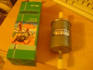

jak to sie nie wymienia yikes.gif , dzisiaj byłem w Norauto i kupiłem filtr paliwa
sprzedawca zapewniał mnie ze pasuje w katalogu był pod hasłem Marea 1,6 popatrz sobie

W autach po lifcie, filtry są zintegrowane z pompami paliwowymi. Sprzedawca się nie zna. Było wiele razy o filtrach, szukajka działa, znajdź sobie.

Filtry paliwa w 1.6 były tylko do liftu,ja mam filtr ale rocznik 96.pzdr 20.GIF
